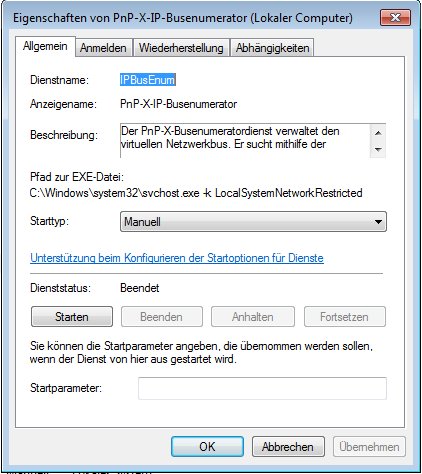

31.07.12, 19:29:27
... ok, der Dienst sollte deaktiviert sein !
Windowstaste + r / services.msc
Doppelklick auf PnP-X-IP-Busenumerator
Dienststatus -> Beenden
... sollte dann wie folgt aussehen !
31.07.12, 20:23:01
Otto
Das habe ich gemacht. Hat dieser Service was mit dem Ruhezustand zu tun ?
Gruß otto
