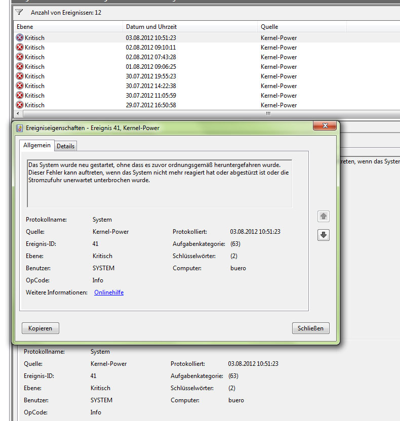

Vorerst habe ich noch diese Seite (siehe Anhang) gefunden. vielleicht kann jemand etwas damit anfangen. Der PC fährt runter, bleibt eine Weile (die PC Lampen blinken) dann geht er AUS...
Gruß Otto
