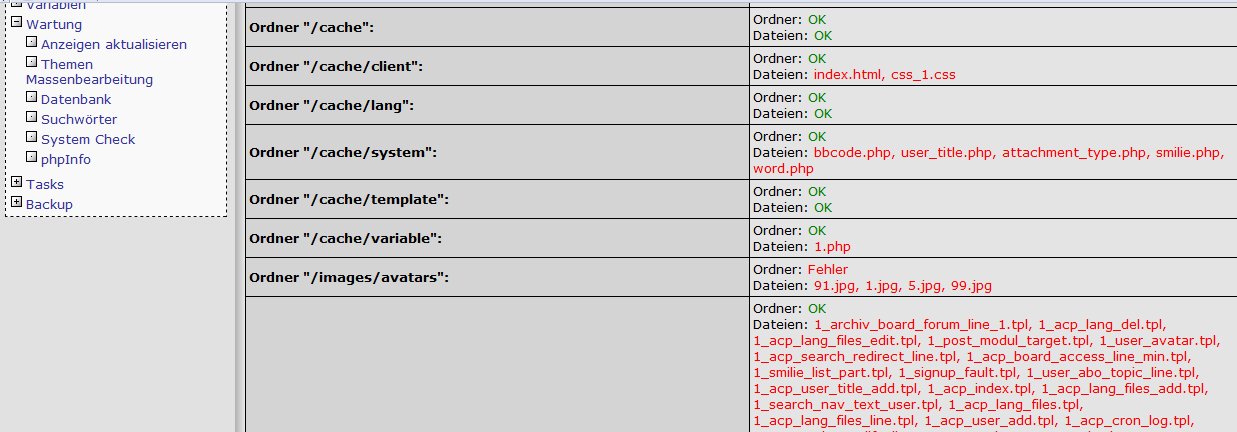

Beim Testen habe ich ein Problem entdeckt: Ich habe eine Umfrage erstellt. Wenn ich die Aufrufe bleibt der Bildschirm weiß. Es kommt kein HTML an.
Wenn ich jetzt unter admin->wartung den Systemcheck aufrufe, dann bekomme ich viele Dateinamen in roter Schrift. Ein kleiner Check ergab, dass die Dateien wohl da sind. Ich habe mal testweise einzelne Dateien umbenannt. Dann verschwinden sie aus der Liste.
Woran liegt denn das?
Gruß Gerhard

Also, der Systemcheck zeigt die Berechtigungen an !
Alles was rot ist hat die falschen Attribute und sollte angepasst werden !
Das mit der Umfrage muss ich mal testen - wurde mir bisher noch nicht gemeldet !

Mein Vereinskollege hat es gefixt, es war laut seiner Aussage noch ein PHP-Teil drin, das nicht mit 5.6 kompatibel ist.
