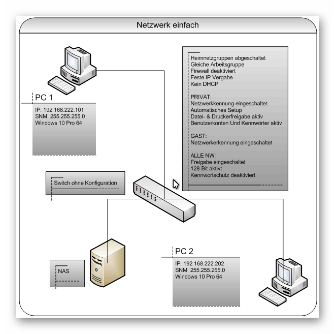

Ich verzweifle hier bald!
Basics:
2 PC's mit Windows 10 Pro.
- Heimnetzgruppen abgeschaltet
- Firewall deaktiviert
- Feste IP Vergabe
- Gleiche Arbeitsgruppe
Einstellungen in den erweiterten Netzwerkeinstellungen:
PRIVAT:- Netzwerkkennung eingeschaltet
- Automatisches Setup
- Datei- & Druckerfreigabe aktiv
- Benutzerkonten Und Kennwörter aktiv
GAST:- Netzwerkerkennung eingeschaltet
ALLE NW:- Freigabe eingeschaltet
- 128-Bit aktiv
- Kennwortschutz deaktiviert
Auf beiden PC's ist jeweils der Ordner "
Dokumente" freigegeben. Und zwar für
Jeder und für
Netzwerk.
Problem:
Weder erscheinen die Freigaben auf dem jeweiligen PC (also z.B. "Dokumente" von PC1 auf PC1), noch erscheint der jeweils andere PC im Ordner "Netzwerk" des anderen PCs. Es ist, als ob das NW gar nicht existiert.
Es gibt keine störende Software (z.B. AVG System Care), noch gibt es Viren- oder Malwareprogramme.
Witzig:
Gegenseitig pingen über die Kommandozeile geht. Im Advanced IP Scanner werden beine Geräte von beiden Seiten richtig gelistet. Ein Aufruf im Explorer ist aber weder über ihre Namen, noch über ihre IP möglich.
Es gibt im INet einige hinreichend vernünftigen Vorschläge, was man da tun könnte (Netzwerk zurück setzen (erledigt), Heimnetz deaktivieren (war nie an), Router mit DHCP zwischenschalten (albern; noch ein Störfaktor mehr), aber nichts hilft. Hat da jemand noch eine Idee, wo hier die Säge klemmt?
