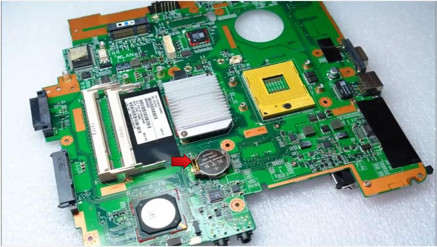

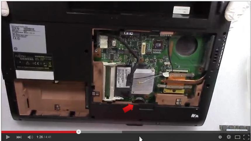

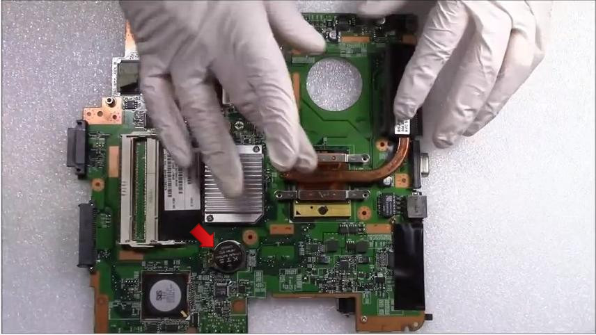

es besteht der Verdacht das die Bios Batterie meines Laptops Esprimo Mobile v5555 nicht mehr die geforderte Leistung erbringt. Dies äußert sich unter anderem in der fehlerhaften Zeit Darstellung.
Leider konnte ich keinerlei Beschreibungen über das Vorgehen des Auswechselns noch über die Bezeichnung der Batterie finden. Kann mir hier im Forum weitergeholfen werden?

Hallo Erich !
Auszug aus dem Handbuch !
Die Uhrzeit oder das Datum des Notebook stimmen nicht
Uhrzeit, Datum sind falsch eingestellt.
► Doppelklicken Sie auf die Uhrzeit in der
Task-Leiste und stellen Sie die Uhrzeit ein.
oder
► Stellen Sie im BIOS-Setup im Menü Main die
Uhrzeit oder das Datum ein.
Die fest im Notebook eingebaute
Wenn Uhrzeit und Datum nach dem Einschalten des Notebook wiederholt falsch sind
► Wenn das Problem weiterhin besteht,
wenden Sie sich bitte an unseren Service.
Wie das Ding zerlegt wird kannst du hier gut sehen !
https://www.youtube.com/watch?v=sniltkfoF08
Bilder ( Batterie habe ich dir markiert )

Habe soeben die Biosbatterie CR 2032 durch eine neue ersetzt. War nach den Vorgaben von Jürgen ohne Probleme. Das Bios mußte nicht neu gestartet werden.
Warte nun darauf ob sich bei späteren Neustarts die Systemuhr automatisch aktualisiert und berichte wieder.
06.09.15, 11:29:24
danke für die Unterstützung bei der Problemlösung. Nach Wechsel der Biosbatterie laufen nun die Zeitgebung und alle damit gesteuerten Anwendungen einwandfrei. Vielen Dank für die Hilfe.
Das Problem kann als gelöst gezeichnet werden.
