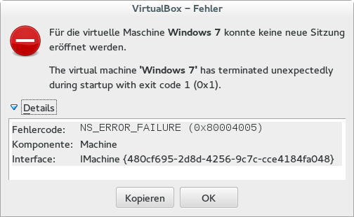

Hallo Jürgen (und andere Linux Cracks ;-) ),
ich möchte Win 7 in einer VB unter SuSE 13.2 installieren.
Nach dem Start und der Grundeinrichtung der VB klicke ich also auf "Start" (die Windows DVD befindet sich im Laufwerk).
Fehlermeldung siehe Screenshot.
02.09.15, 13:58:54
Beitrag geändert von: Merlin - 02.09.15, 14:01:01
Jetzt scheint es zu funktionieren. Die Installation startet.
Ich hab die SuSE-Teile deinstalliert und die Original *.rpm von virtualbox.org installiert.

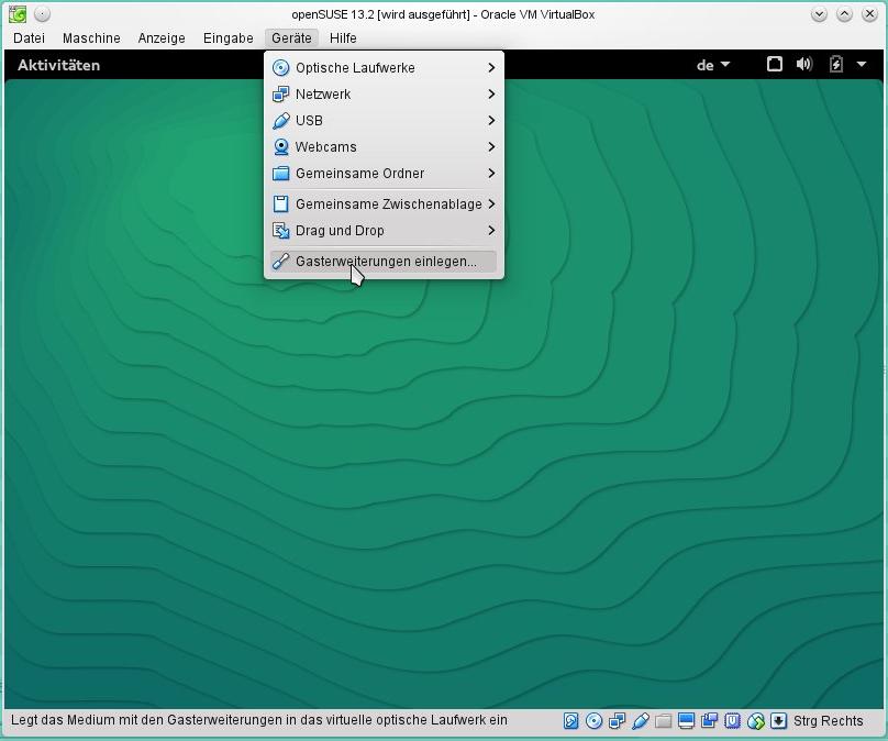

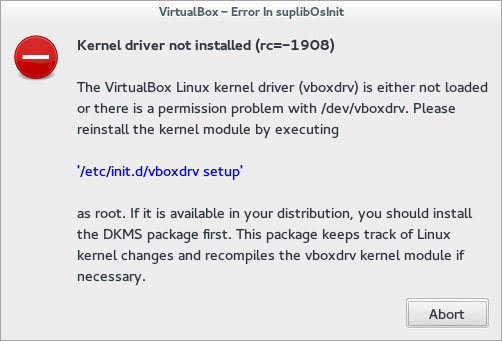

Hallo Axel !
Wenn der Kernel-Driver mal nicht passen sollte - kann nach einem Kernel-Update schon mal vorkommen,
dann bitte die Anweisungen des zweiten Screenshots durchführen !
- Konsole öffnen
- su
- PW ( wird nicht angezeigt )
- cd /etc/init.d
- ./vboxdrv setup
Danach wird das VB-Kernel-Modul gestoppt und neu gestartet und die VB sollte wieder laufen !?
siehe auch → VirtualBox Error nach Kernel-Update beseitigen
... ansonsten hast du alles richtig gemacht !
Die VB-Version aus dem VB-REPO ist eine abgespeckte Version ( OSE ( Open Source Edition ) )
Daher immer die Version von der Projektseite verwenden ! ;)
Virtualbox

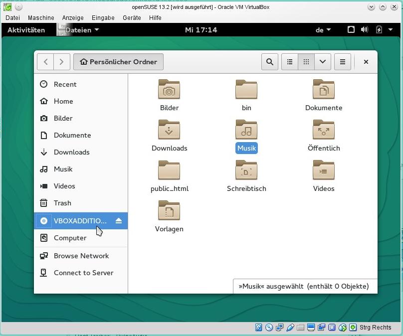

02.09.15, 17:28:59
... na, dann schau mal ob du das so verstehst !? ;)
02.09.15, 19:21:01
Beitrag geändert von: Merlin - 02.09.15, 19:22:02
Das hatte ich so gemacht, aber es hatte keine Wirkung.
Hab's aber jetzt herausgefunden :idea: : Ich musste die Gasterweiterungen auf dem Windowssystem in der VBox installieren (D:\VirtualBox Guest Additions). Windows Neustart und alles ist gut.

02.09.15, 19:52:37
... ach ja, du hast ja Windows in der V-Box !? :D
Im Prinzip aber fast identisch mit dem geschilderten Vorgang !
Gasterweiterungen einlegen - und im Arbeitsplatz/Computer aufrufen !
