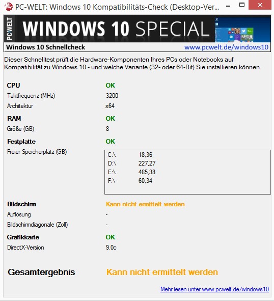

08.08.15, 11:14:32
gl1500se
Beitrag geändert von: gl1500se - 08.08.15, 11:17:28
Moin Jürgen,
hier anbei das Ergebnis vom Check...
Wie erwartet ist mein System tauglich. Ich hatte es natürlich vor der ganzen Prozedur auch schon woanders getestet.
Auch die Abschaltung der ganzen Funktionen und Programme habe ich schon hinter mir... Das brachte alles kein anderes Ergebnis.
Mal sehen... heute kommt noch mein Freund und Systembetreuer aus Lichstenstein zurück und wir haben für heute Nachmittag einen Termin ausgemacht, bei dem er sich das ganze Mal ansehen wird.
Ich halte Euch auf jeden Fall auf dem Laufenden.
So wir ich mittlerweile auch in verschiedenen Foren etc. lesen kann, bin ich nicht der Einzige, bei dem dieser Fehler auftritt. Da wird es sicherlich schnell eine Stellungnahme geben...
