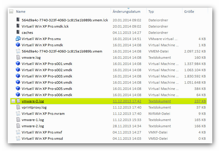

Ich trug mich eigentlich in der Absicht, die vorhandene XP Installation aus VM Ware (siehe Bild oben). mit dem schon integrierten SP's und Grundkonfigurationen, in VirtualBox zu starten.
Nochmal neu machen ist mir jetzt zu aufwändig und zeitintensiv. Außerdem habe ich dieses XP gerade erst telefonisch freischalten müssen...

Welche Endung hat das VMware-Image !? ( vmdk !? )
Zum Thema:
http://www.pcwelt.de/ratgeber/Virtualisierung-Vmware-Images-fuer-Virtualbox-konvertieren-474875.html
22.01.14, 16:27:04
Hat funktioniert! Nur soll ich jetzt das XP bei M$ neu freischalten...
