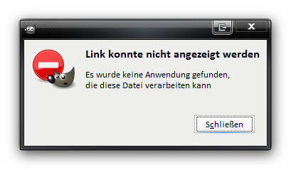

1,5. --> Wenn ich die Onlinehilfe starten möchte, kommt
siehe Anlage.

Benutzerhandbuch:
online -
http://docs.gimp.org/
download 1 -
http://www.chip.de/downloads/GIMP-Handbuch_15547915.html
download 2 -
http://www.computerbild.de/download/GIMP-Handbuch-5600858.html
download 3 -
http://www.heise.de/download/gimp-benutzerhandbuch.html
online-Hilfe:
.. da gibt es anscheinend einen Bug !?
https://bugzilla.gnome.org/show_bug.cgi?id=675784
( Expected path to user manual: "C:\..." | Actual path to user manual: "C:\C:\..." )
Tablet:
Da ich kein Tablet ( welches nutzt du !? ) habe, kann ich dazu leider nichts sagen !
Es gab dazu aber mal einen Bug, der sollte ab 2.8.2 aber behoben sein !? )
13.11.13, 15:14:44
Beitrag geändert von: AranankA - 13.11.13, 15:34:08
- download 1 führt zum Online HB
- download 2 zum gewünschten HB (für Windows) - DANKE! (warum gibt es das nicht dort, wo es auch die Online Hilfe gibt???)
- download 3 zum Paket für LINUX
Der GIMP Hilfebrowser wurde nicht gefunden. Nach Umstellung auf Systembrowser gehen nun beide Möglichkeiten On- & Offline)
