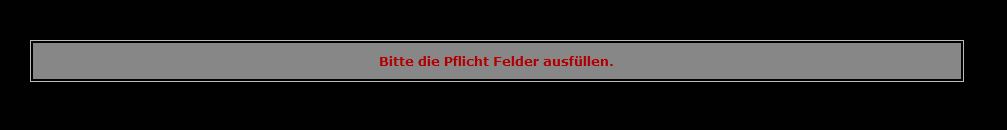

Schau mal in den Anhang :-)
03.05.13, 13:18:34
... ok, aber wie gesagt, kommt hier nicht !?
( im Testforum auch nicht - kannst ja hier mal testen !? )
03.05.13, 15:16:00
Danny2810
Hey Lighty,
das kommt bei dir auch ned weil du keine Pflichtfeld selbst eingebaut hast.
VG
Danny
03.05.13, 15:42:07
... ahhh, jetzt ja ! ;)
OK, das sollte dann aber ggf. auch bei den anderen Feldern kommen !?
03.05.13, 16:38:34
Danny2810
nein
da springt er einfach nur zurück ins Registration-Fenster
03.05.13, 17:34:28
Beitrag geändert von: Lighty - 03.05.13, 17:38:32
... sollte, heißt in diesem Fall - das sollte man mal ändern ! ;)
