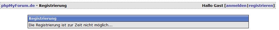

nach langem suchen bin ich nun endlich auf dieses Forum gestoßen. Ich habe gesehen, das man sich hier auch viel mit phpMyForum beschäftigt. Ich habe da nun ein Problem. Wie viele schon bemerkt haben, hat sich ja ein Fehler eingeschlichen beim letzten Update.
Jetzt zu meinem Problem. Ich wollte mich beim Forum phpMyForum registrieren. Dies ist aber derzeit (seit gut 1,5 Monaten) nicht möglich (Bildhang). Weiterhin wollte ich mir die von dir bereitgestellten Dateien http://support.phpmyforum.de/topic.php?id=5126&goto=40060 herunterladen. Dies funktioniert aber leider auch nicht (defekt oder unvollständig). Könntet ihr mir da behilflich sein?
... kA warum die Reg. dort deaktiviert ist !?
( vllt. wurde die Um-/Rückstellung einfach nur vergessen/übersehen !? )

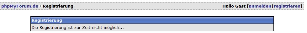

ich meine diese hier
welche von denen hast du mir jetzt bereit gestellt?
denn es sind anscheinend alle beschädigt.
