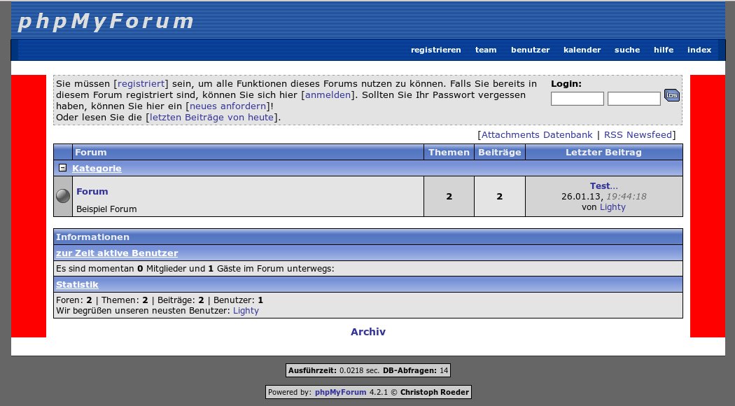

... so, mir das noch mal angesehen habe !
Ausgangspunkt ein "originales" pmf !
( also Standard, unverändert )
Quelltext für Tabelle: oben
<table align="center" border="0" cellpadding="0" cellspacing="0" style="width:1020px">
<tr>
<td style="background:#f00; width:50px">
</td>
<td>
<div class="space" style="width:900px">
<div id="boardnav" style="font-weight: normal;">
Quelltext für Tabelle: unten
</td>
</td>
</tr>
</table>
Änderungen die in der .css gemacht wurden:
.space {
background: #fff;
border: 0px solid #333;
padding: 0 10px;
margin: 0 auto;
border-top: none;
border-bottom: none;
float: none;
width: 1000px;
#menu {
background: #00347d;
border: 1px solid #000000;
font-size: 85%;
font-weight: bold;
float: none;
display: block;
padding: 0 10px;
margin: 0 auto;
border-top: 1px solid #002a64;
line-height: 20px;
width: 1000px;
Es "müssen" auf jeden Fall feste Werte verwendet werden - bei %-Angaben verschiebt sich alles !
Sähe dann so aus !
( den roten Hintergrund kannst du dann natürlich auch durch eine Grafik ersetzen ) ;)
19.02.13, 13:50:32
logen
Lighty, du bist ein kleines Genie. :grin: Es ist genau so, wie ich es wollte. Hab dank! :smile:
19.02.13, 14:15:53
... gerne ! ;)
( wie gesagt, es geht ( fast ) alles - man muss nur wissen wie und wo man schrauben muss ! ) :)
