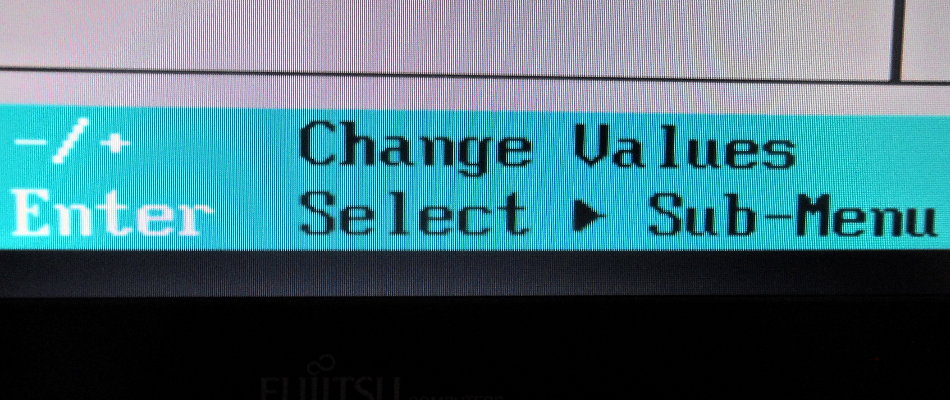

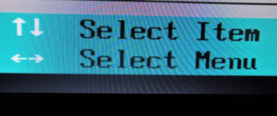

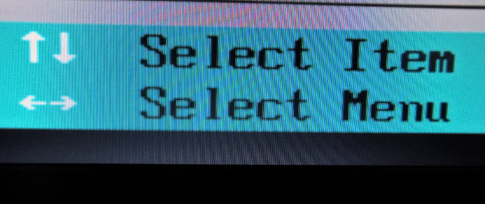

Hallo Erich !
Wie anisella schon sagt, ist "eigentlich" selbst erklärend !
Wichtigste Tasten sind Cursor-Tasten und +/- !
- Cursor-Tasten zur Ansteuerung
- +/- um die Auswahl zu verändern
* + = Wert oder Position nach oben
* - = Wert oder Position nach unten

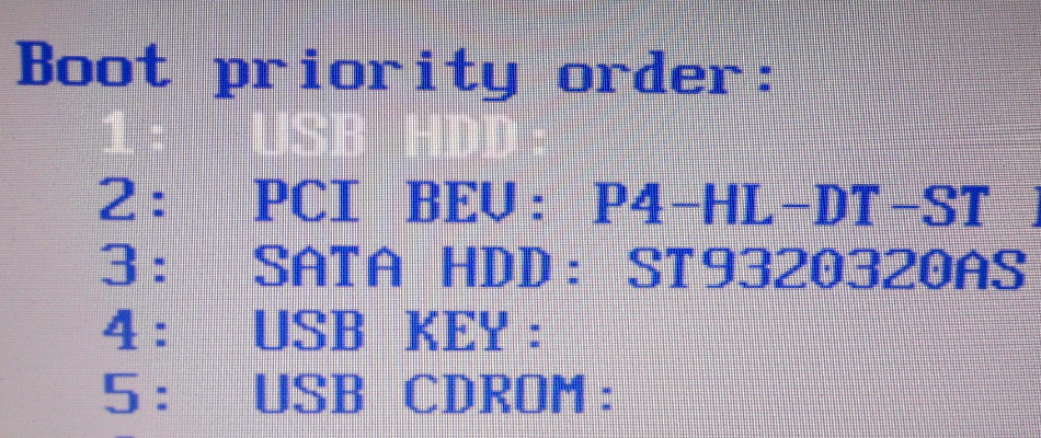

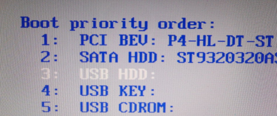

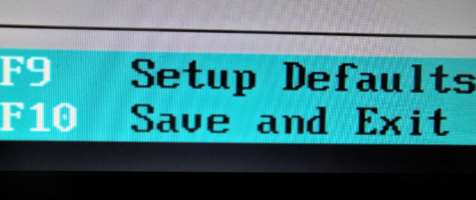

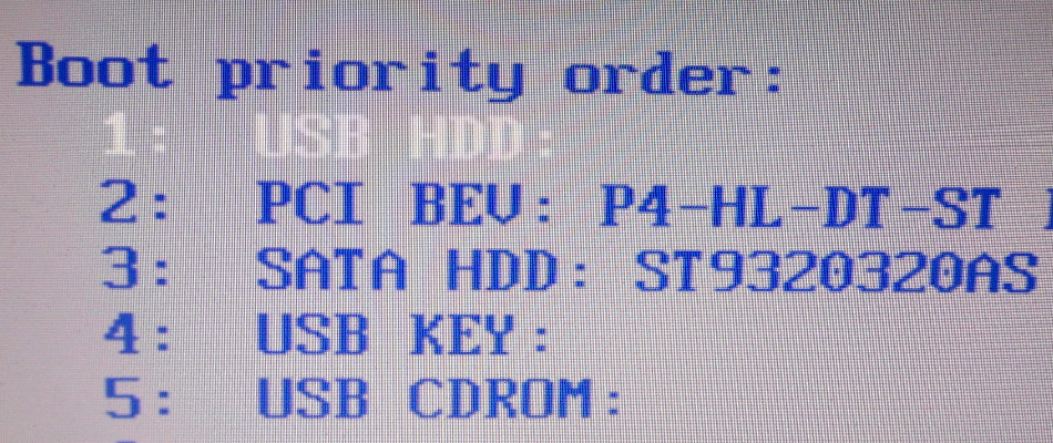

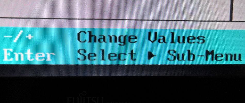

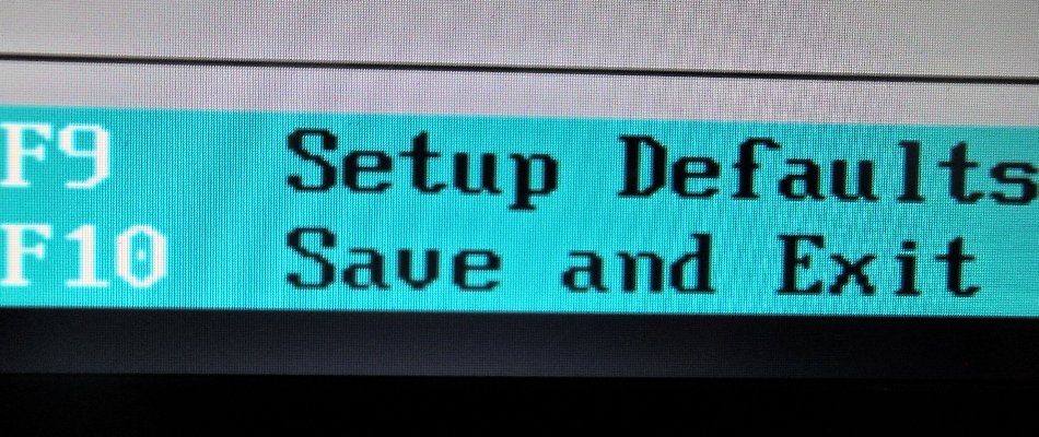

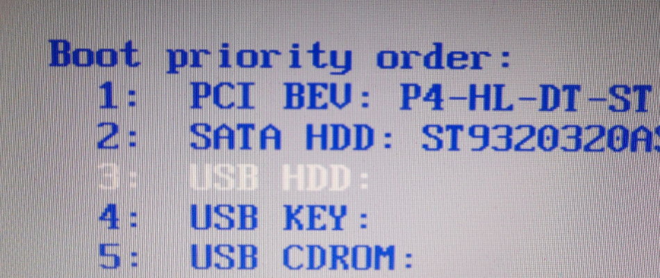

Ich habe dazu mal ein paar Bilder gemacht !
Das was oben ist und nicht gebraucht wird, einfach markieren ( Cursor-Taste ) und per Minus-Taste nach unten verschieben !

14.09.12, 20:29:04
... dann setze den Harddrive doch einfach nach oben !
( markieren / Taste + + + + / bis er oben steht )
Mit F10 dann die Änderung speichern und das Bios verlassen !
