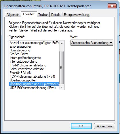

Ich wollte nur bescheid sagen, dass das Problem gelöst wurde. Ich musste unter LAN-Verbindung -> Eigenschafren -> Konfigurieren -> Erweitert -> Geschwindigkeit & Duplex auf 10 Mbit/s umstellen.

Vor allem, weil "Standard" immer "Automatische Aushandlung" aktiv ist !?
... würde sich zudem die Frage stellen - warum das verstellt werden muss ! ;)

ja das war vorher auf automatisch eingestellt, k.A. wieso der dass nicht gecheckt hat.
