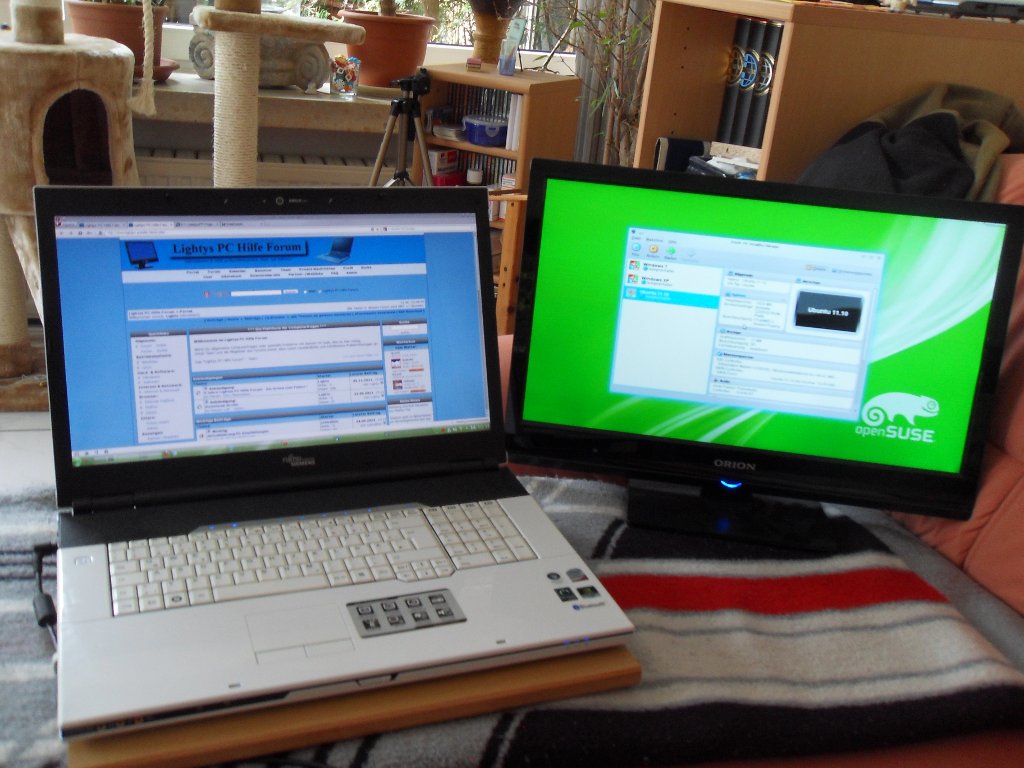

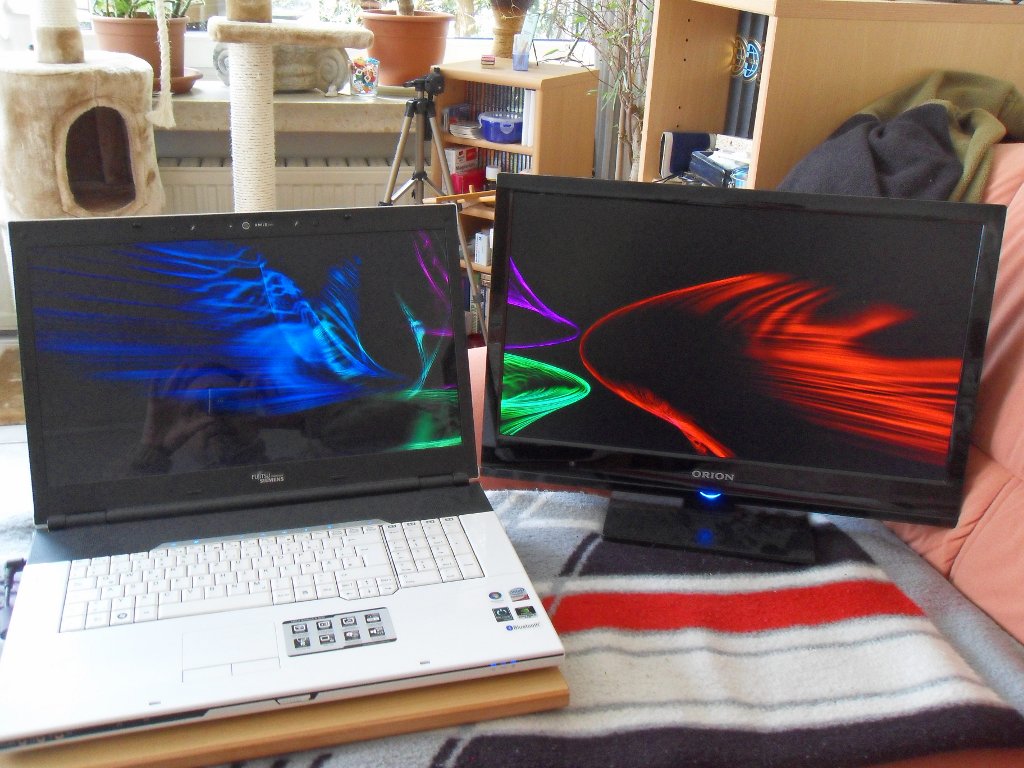

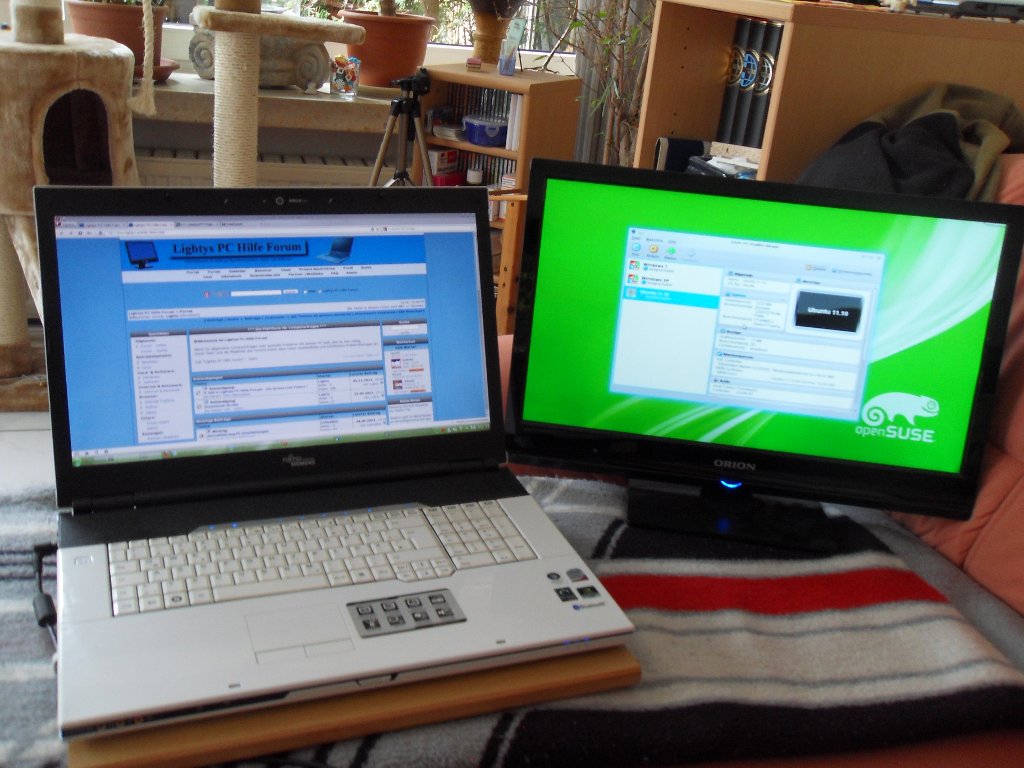

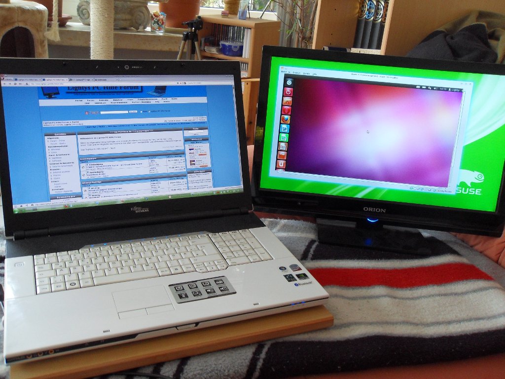

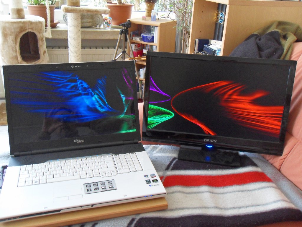

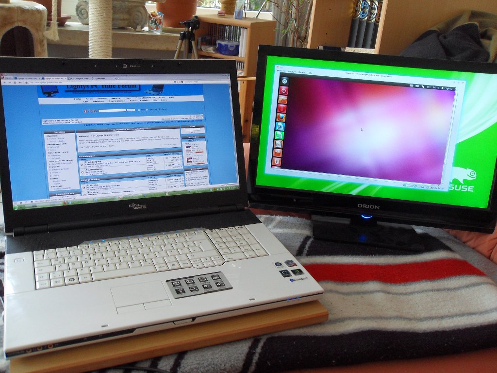

Linux unterstützt das durchaus, die eine Konfiguration besser, eine andere schlechter !
Beispiel:
( Xi 3650 Windows( Vista )/Linux( openSUSE ) Dualboot mit externem LED-TV ( Anschluss über HDMI ))
