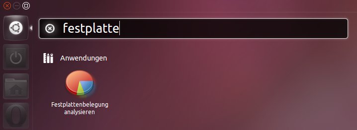

Festplattenbelegung:
Windowstaste - Eingabe: festplatte
( siehe Anhang )

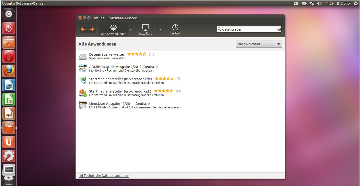

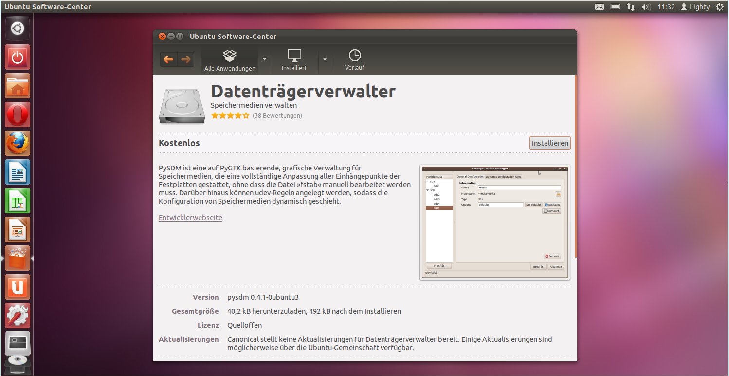

Dann musst/kannst du die Datenträger-/Laufwerksverwaltung einfach nach installieren !
- Software-Center starten
- suche nach Datenträger
- installiere den Datenträgerverwalter
- starte den Datenträgerverwalter

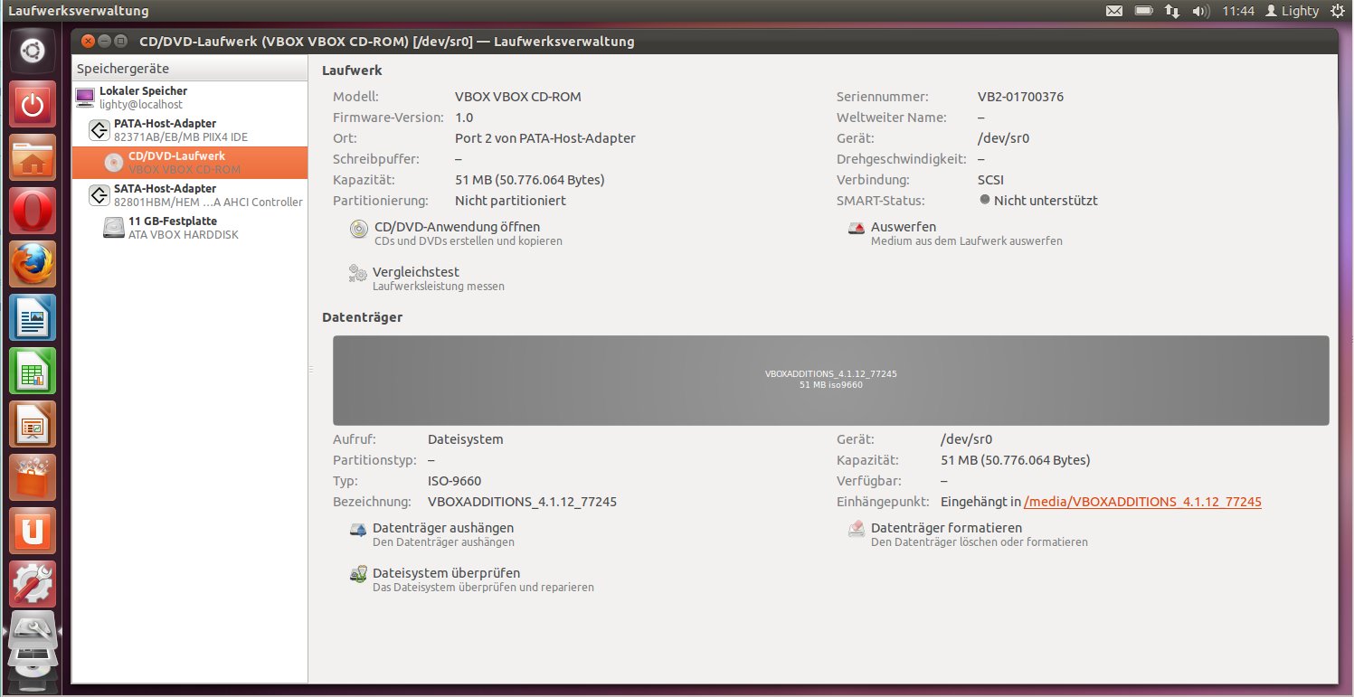

( Windowstaste such-Eingabe: Laufwerk )

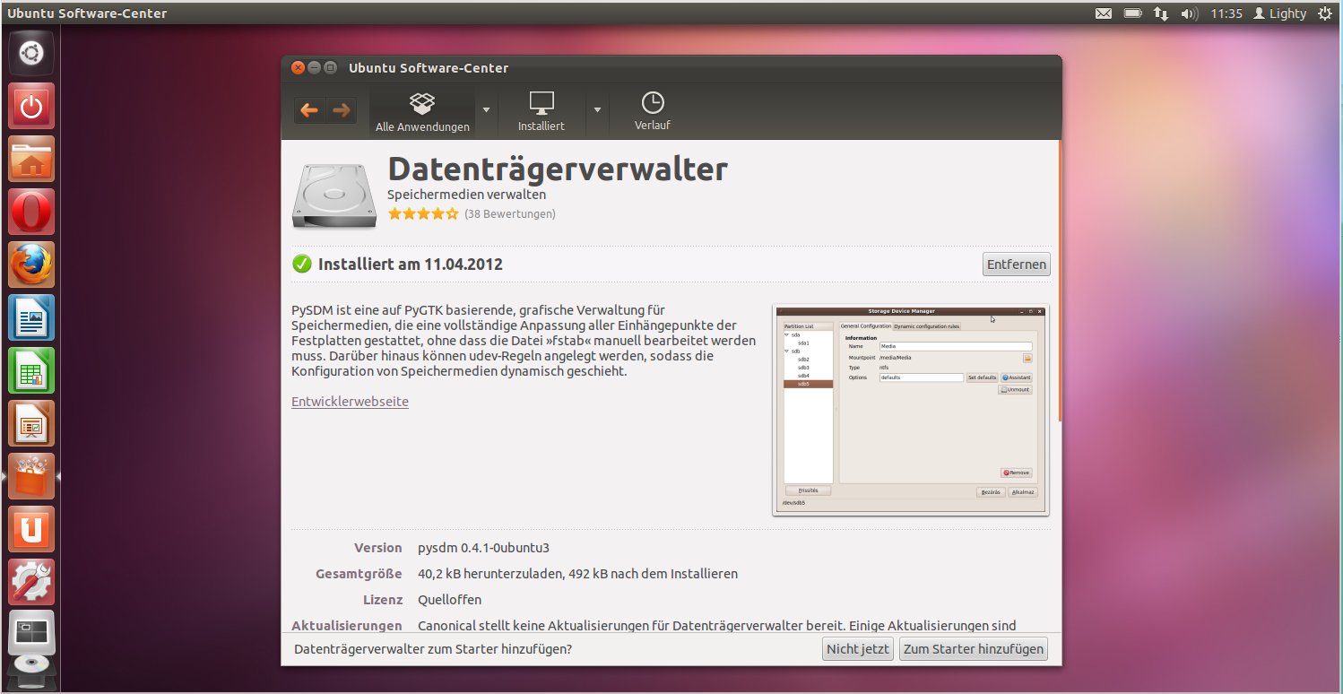

11.04.12, 12:01:54
Ok & Danke! Werde ich mal so machen.
