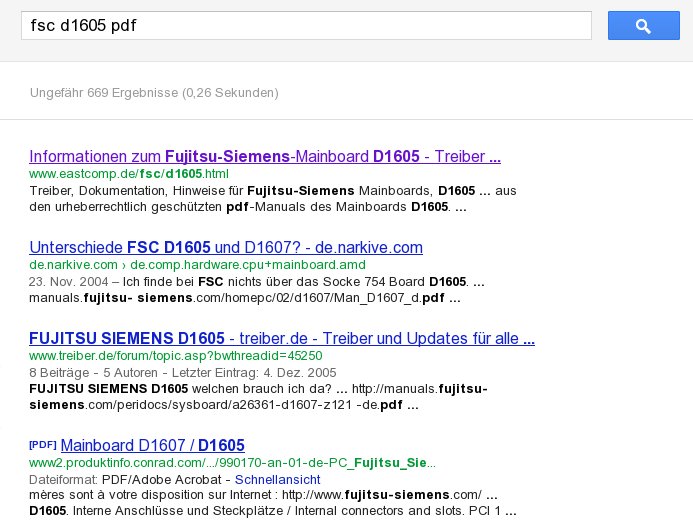

28.12.11, 19:56:11
Google ist doch überall gleich, oder !?
( oder gilt - nicht überall wo Google drauf steht ist auch Google drin ) :lol1:
Screen mal anbei:
28.12.11, 20:03:29
Schakal
Ich habe halt bei Google folgendes eingegeben.
fujitsu siemens d1605
Und da sieht die Seite ein wenig anders aus.
Also wie man es eingibt ist wohl entscheidend.
Naja nun ist ja alles gut.
28.12.11, 20:19:51
Die Eingabe ist immer entscheidend - auftauchen tut es damit aber auch !
( allerdings dann erst auf Seite 3 ) ;)
Aber dafür ist ein/unser Forum ja da - helfend zur Seite zu stehen ! ;)
( nur stumpf auf Suchmaschinen zu verweisen kann schließlich jeder ) :??:
