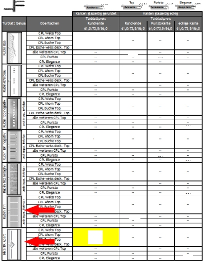

31.08.11, 13:41:52
SandAm
Hier noch mal veranschaulicht:

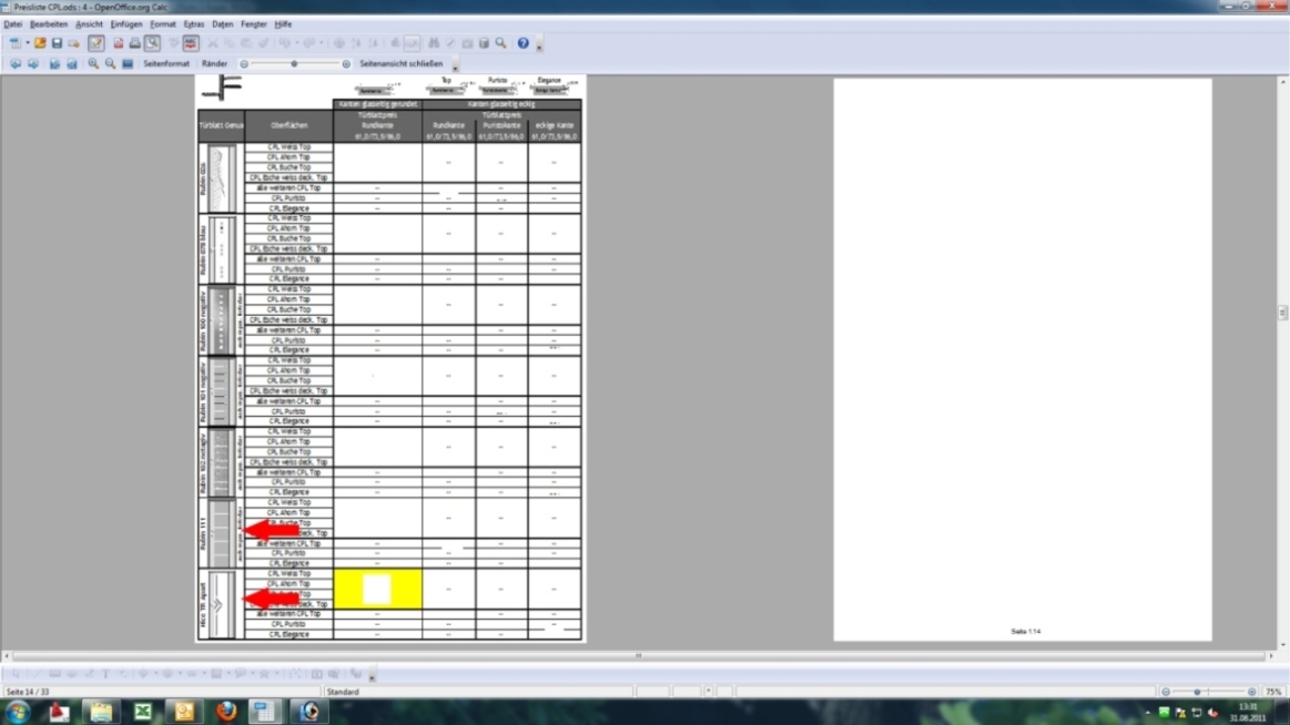

Die beiden Bilder mit den Pfeilen machen die Probleme. Die anderen laufen alle einwandfrei. Auch wenn ich jetzt alle Zellen zum löschen markiere und lösche, werden auch alle Bilder mitgelöscht, außer die beiden !! Auf dem zweiten Bild wollt ich euch zeigen, was ich mit der zweiten Seite meine. Er macht dann einfach eine zweite leere Seite.. und es stehts NICHTS über den Rand hinaus !! Wenn ich nun die beiden Bilder kopiere und neu einfüge, ist das Problem für kurze Zeit gelöst. Dann beginnt der ganze Mist wieder von vorn. :evil:

31.08.11, 14:11:17
SandAm
Ja, die Bilder sind wie ALLE anderen Bilder auch an die Zelle verankert. Dem Hintergrund sind sie nicht angeordnet. Wenn ich den unteren Bereich mit den beiden Bildern lösche, gibt es keine leere Seite mehr. Welcher Freiraum? Die komplette Seite ist bedeckt..
Vorschau hab ich mit angeheftet...bei meinem obigen Beitrag. Das komische ist ja, dass es Anfangs immer funktioniert und dann plötzlich nicht mehr...
31.08.11, 14:19:46
Mit Freiraum meine ich den Druckbereich !
Wenn du auf "Seite einrichten" gehst, kannst du dort den Rand einstellen/definieren !
Dieser wird, bei der Tabelle nicht angezeigt/berücksichtigt - bei der Vorschau aber schon ! ;)
31.08.11, 14:33:58
SandAm
Also wenn ich den Rand kleiner Stelle (wenn es das ist was Sie meinen) dann macht er keine leere Seite mehr. Aber ich kann den Rand jetzt nicht verkleinern, weil ich sonst alle Seiten nochmal ändern muss und das sind ein paar Hundert Stück.. :???:
