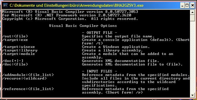

Seit gestern beobachte ich folgendes: Windows startet. In den sich nun aufbauenden DeskTop blendet sich kurz ein Dos Fenster ein mit Inhalt wie im Dateianhang ersichtlich. Dies geht sehr schnell und konnte nur mit der Pausetaste lesbar gemacht werden.
Kan mir jemand diese Dos Geschichte erklären und muß das so sein?

Hallo Erich !
Laut Fenster soll das mit dem Visual Basic Compiler zusammen hängen !?
Hast du denn so etwas installiert !?
Was mich dabei allerdings ein wenig stört ...
- der Dateiname bhagzsv3
- der Speicherort

Visual Basic Compiler wurde von mir sicher wissentlich nicht installiert.
Kann man diesen irgendwie entfernen?
Unter Suche und Pfad C:\Dokumente etc. wurde die exe bha2gzsv nicht gefunden.
Komisch dies alles.

Rat war gut. Hijackthis hat in der LogFileauswertung die Anwendungsexe BHA2GZSV.exe als Virus erkannt. War im System32 verankert und nicht in dem im Dos Fenster angezeigten Pfad.
Nochmals danke.
