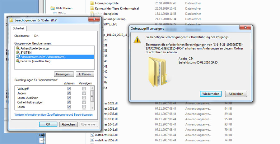

Ich bin stolzer Benutzer von WIN7/64b :grin: komme aber mit der Rechtevergabe nicht ganz klar. Obwohl ich Admin bin, kommt oft die Meldung, das ich dazu keine Rechte habe. Nein, ich wollte nicht C löschen :smile: , sondern alte Datei von Adobeprogrammen, die nach einer Neuinstallation nun auf C liegen. Die alten auf D kriege ich nicht gelöscht..
oder ein Albumcover im Mediaplayer hinzufügen. Ich kann unter Eigenschaften (in dem Ordner wo die Musik gespeichert ist) das Attribut SCHREIBGESCHÜTZT nicht entfernen.
Habt ihr da eine Lösung ?

28.01.11, 19:18:02
Otto
Vielen Dank !
Ich habe alles so gemacht, aber trotzdem kommen die beiden (siehe Anhang) Meldungen...
komisch ?!
Gruß Otto
