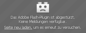

Wenn ich unter Firefox ein Video ansehen möchte, stürzt es in vielen Fällen entweder sofort oder während des Abspielens ab (siehe Anhang).
Firefox Version: 3.6.13
Adobe Flash Player Version: 10.1.102.64
Im FF unter Extras - Add-ons - Plugins ist Shockwave Flash nur einmal enthalten, so das eigentlich kein Versionskonflikt vorliegen kann

bin erst heute dazu gekommen, deinen Tipp auszutesten. Leider ohne Erfolg. Vorher ging zumindest ein Teil der Videos. Ich glaube jetzt stürzt er jedesmal ab, zumindest bei youtube und den Nachrichtensendern, die ich getestet habe :sad: .
Ich überlege, den FF komplett zu deinstallieren und die Anwendungsdaten zu löschen. Danach Neuinstallation ,die Bookmarks zurück und den Player installieren. Vielleicht hilft das :?:
