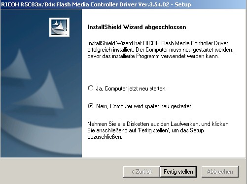

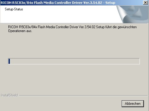

Ich habe noch einmal den installierten Treiber entfernt und alles neu gestartet und mitdokumentiert (Siehe Bilder 1 bis 6 in der Reihenfolge des Installationsablaufs.
1.
Bilder 1 bis 2 zeigen den verwendeten Treiber bei der Installation. Hierbei habe ich der Setup.exe des Treiberinstallationsprogrammes vorher unter Kompatibilität den Modus "Windows XP (Service Pack 2) ausgewählt, wie auch von Jürgen vorgeschlagen.
2.

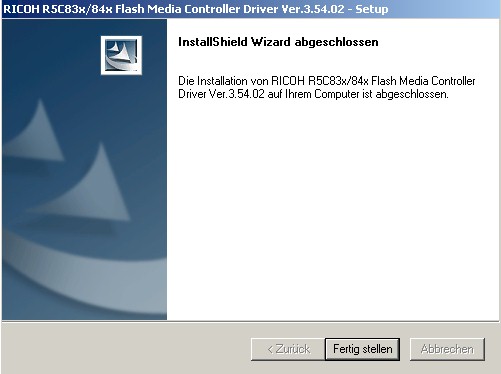

Nach der Installation des Treibers wird zum Neustart aufgefordert (Bild 3).
Dieser Forderung wird entsprochen.

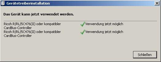

Nach dem Neustart erfolgt die Meldung das die Gerätetreiberinstallation fertiggestellt wird.
Ich habe zur genaueren Betrachtung das Fenster dann einmal vergrößert und in Bild 4 stehen nun zum Schluß diese beiden Meldungen.

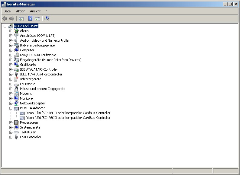

Im Geräte-Manager steht nun unter PCMCIA-Adapter das was in Bild 5 zu sehen ist.
5.

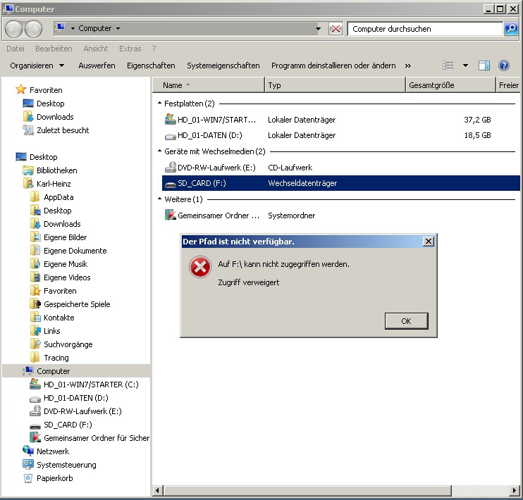

Die Karten wird im Explorer unter den Geräten mit Wechselmedien angezeigt das eine da ist (Siehe Bild 7). So steht da z.B. SD_CARD als Laufwerksbuchstabe F als Typ Wechseldatenträger.
10. Es werden aber keine Daten angeigt, die darauf sind und auch in der Spalte Gesamtgröße wird nichts angezeigt.
11.
Nach der Anwahl mit Doppelklick kommt dann die Fehlermeldung "Der Pfad ist nicht verfügbar".
