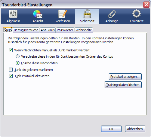

Stell die Ansicht auf "Gruppierte Ordner", indem du auf die Pfeile klickst - dann landet alles in einem Posteingang (screenshot1).
Die Einstellungen für Junkmails findest du im screenshot2.
Anhänge weden mit einem Büroklammersymbol gekennzeichnet und ganz unten angezeigt.

Das kannst du im TB alles einstellen ! ;)
Ordner - Ansicht / Ordner
Junk - Bearbeiten / Einstellungen ( bzw. Konten-Einstellungen )
( ka, ob das in Windows identisch ist )
