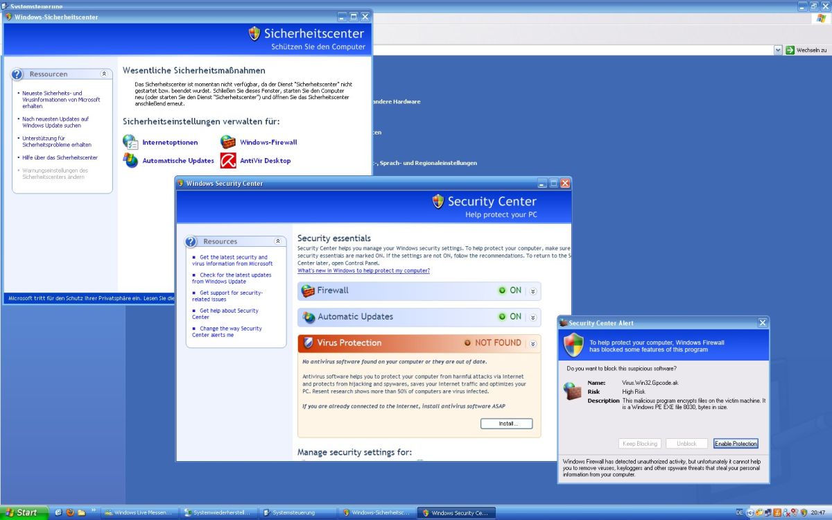

seit vorhin habe ich echt schiss mir einen trojaner etc. eingefangen zu haben...
es fing damit an, dass das windows firewall fenster auf englisch aufpoppte (das machte mich schon stutzig). in diesem fenster wurde ich gewarnt, dass ein verdächtiges programm gefunden wurde (sinngemäß übersetzt) und ich doch so schnell wie möglich dieses antivirenprogramm runter laden sollte. (es läuft eigentlich immer avira).
und dauernd poppt das fenster "security center alert" auf... seit dem das alles passiert ist, kann ich avira nicht mehr starten. die systemwiederherstellung habe ich auch schon probiert- klappt aber leider genauso wenig.
was kann ich tun?????
um euch die misere mal zu zeigen, habe ich einen screenshot gemacht:
ganz links oben ist das original windows-firewallfenster (deutsch) zu sehen, mittig ist die vermutliche fälschung zu sehen und rechts unten das ständig aufpoppende fenster-.-
HILFE:(

07.12.09, 23:03:08
Hallo Timo !
Also, ganz wichtig - keine dir per PopUp empfohlenen Programme installieren !
( damit fängt man sich dann meistens erst richtig Ärger ein )
Lade dir mal bitte HijackThis runter !
Damit kannst du den Rechner überprüfen und schauen ob sich was "böses" auf dem Rechner befindet !
http://www.trendsecure.com/portal/de/tools/security_tools/hijackthis
Du lädst am Besten die ausführbare Datei runter, nicht die Install-Version !
Diese kannst du dann direkt ausführen - also alles ganz einfach !
Das Log darfst du dann, wenn du es nicht selber auswerten möchtest, gerne auch hier eintragen !

laut auswertung ist die datei "richtx64.exe" kritisch...
was ist nun damit zu tun?
gruss timo
07.12.09, 23:39:24
... ok ...
Böse !!!
O4 - HKCU\..\Run: [richtx64.exe] C:\DOKUME~1\TIMOWN~1\LOKALE~1\Temp\richtx64.exe
Unbekannt
O4 - HKLM\..\Run: [Muscbrigade] c:\Musicbrigade\Musicbrigade.exe check
O16 - DPF: {EFFDEEEC-F9E1-4461-91D2-DAEB8CC595F1} (CSViewer Control) - http://fritzhans.dyndns.org/CSViewer.cab
Unnötig
O9 - Extra button: PartyCasino - {B4B52284-A248-4c51-9F7C-F0A0C67FCC9D} - C:\Programme\PartyGaming\PartyCasino\RunApp.exe (file missing)
O9 - Extra 'Tools' menuitem: PartyCasino - {B4B52284-A248-4c51-9F7C-F0A0C67FCC9D} - C:\Programme\PartyGaming\PartyCasino\RunApp.exe (file missing)
Böses fixen !!!
Unnötiges fixen !!!
Unbekanntes überpfüfen und ggf. auch fixen !?
( also, wenn es dir unbekannte Programme, oder Seiten sind )
Nach dem Fixen der Einträge bitte ein neues Log erstellen !
