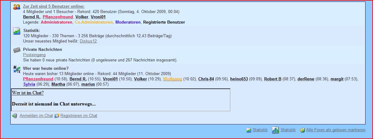

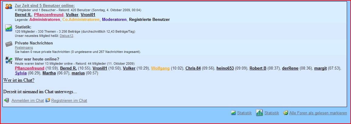

Alerdings habe ich immer noch darstellungsprobleme mit dem firefox.
Beim IE sind die darstellungsprobleme angepasst.
Es geht um den Kasten wer ist im Chat beim Firefox ist noch der kasten und beim IE ist der kasten nicht mehr zusehen und fügt sich in dem Style ein.
siehe screenshots.

Die nachteile sind so gewollt, also die Seite soll nirgends anders aufgerufen werden.
Denn mit etwas anpassung geht alles.
Screenshots siehe ein Beitrag über deinem.

Ne die darstellung ist so geblieben, leider.
ausserdem wäre es noch von vorteil wenn die schrift Wer ist im Chat mit den anderen im Kasten bündig wären.

Stimmt hat er nicht übernommen, jetzt klappts aber leider ist beim firefox immer noch dieser kasten drum.
beim ie sieht es wunderbar aus...
