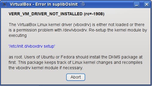

Wie der Titel schon sagt, gibt die VirtualBox nach einem Kernel-Update folgenden Fehler aus !
VERR_VM_DRIVER_NOT_INSTALLED (rc=-1908)
The VirtualBox Linux kernel driver (vboxdrv) is either not loaded or there is a permission problem with /dev/vboxdrv. Re-setup the kernel module by executing
'/etc/init.d/vboxdrv setup'
( siehe Bild im Anhang )
Lösung wie da schon steht ist vboxdrv setup auszuführen !
Dazu startet man die Konsole, oder ein Terminal !
- Alt + F2 / konsole
Eingaben:
- su
- PW ( wird nicht angezeigt )
- cd /etc/init.d
- ./vboxdrv setup
Meldung:
linux:/etc/init.d # ./vboxdrv setup
Stopping VirtualBox kernel module done
Recompiling VirtualBox kernel module done
Starting VirtualBox kernel module done
linux:/etc/init.d #
Danach die Konsole schließen, die Virtualbox startet jetzt wieder ohnne Fehlermeldung !

Moin.
Wenn sich der Treiber immer noch nicht in den Kernel installieren läßt, bekommt man die Fehlermeldung, den Pfad
zum Kernel anzugeben.
Das löst man über die Installation von kernel-source
über YAST.
Dannn hat es auch bei mir funktioniert.
26.07.09, 11:14:43
Hallo pushbike !
... stimmt, das hatte ich glaube ich beim letzten Update mal ! :???:
Danke für die Ergänzung ! ;)
