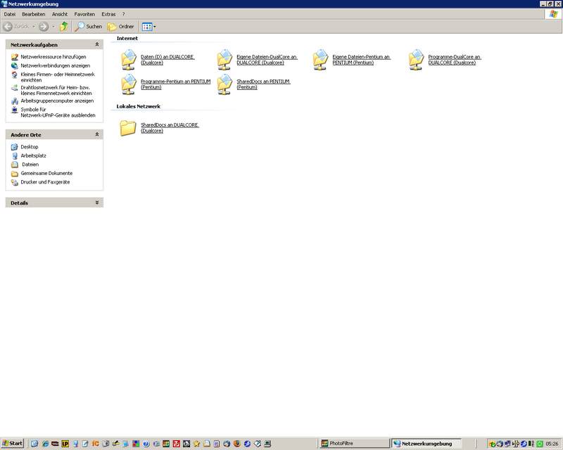

Wenn ich auf 'Netzwerkumgebung' klicke, erscheinen die freigegeben Ordner und Laufwerke unter Internet, nur die SharedDocs erscheinen unter Lokales Netzwerk. Das ist wohl kaum im Sinne des Erfinders. :shock:
Kann mir jemand von Euch sagen, wie ich die Einstellungen korrekt hinbekomme?

bei mir steht unter Netzwerkumgebung 1 x Internet mit den Ordnern und einer Partition, die freigegeben ist und 1 x lokales Netzwerk mit Shared Docs. :shock:

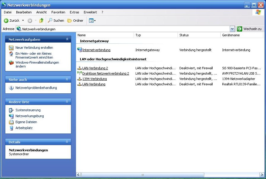

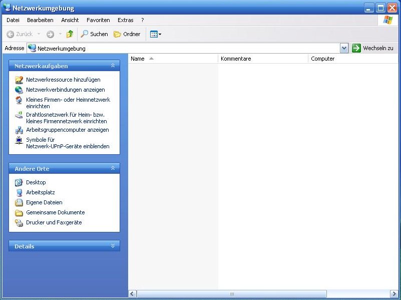

... also bei mir sieht das Ganze so aus ...
( sorry, konnte die Bilder nicht eher machen )
