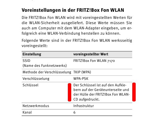

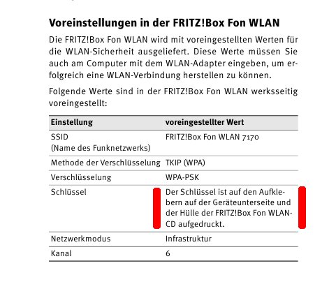

Sodele wär doch gelacht............funzt :up: erstmal per ipconfig die ip ermittelt, war natürlich eine ganz andere, dann ins Webinterface zum Einstellungsmenü, da erstmal Hookers Rat befolgt, dann zurück ins Vista Netzwerk, per Google rausgekriegt, daß der geforderte Netzwerkschlüssel, ohne den nix geht unten auf der Box draufsteht ( das sollte man vorher wissen, steht nämlich nirgends ), und jetzt Wlan !
Aber auch hier wie immer, wenn man`s weiß, ist es ganz einfach :???:
Thema damit erfolgreich abgeschlossen.
24.09.08, 11:02:52
... sage mal, da war doch bestimmt eine Anleitung dabei, oder !? ;)
Die FritzBox ruft man per fritz.box auf !
( nix IP, habe ich noch nie gebraucht ) ;)
... und alles andere steht im Handbuch
http://www.avm.de/de/Service/Handbuecher/FRITZBox/Handbuch_FRITZBox_Fon_WLAN_7170.pdf
Guckst du ...
