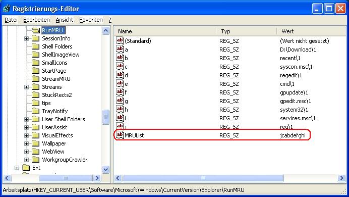

Gibt es eine Möglichkeit, das "Ausführen"-History immer alphabetisch darstellen zulassen?
Normal werden die Einträge chronologisch, nach Zugriff geordnet angezeigt.
Man kann den entsprechenden MRUList-Wert zwar manuell sortieren, aber eben nicht auf "immer a-z" fixieren:

Nicht ganz. Die Anzahl ist variabel (bis zu 26). Die Reihenfolge der Buchstaben bestimmt die Reihenfolge der Anzeige im History, wird aber von Windows nach jedem Programmaufruf so überschrieben, dass das zuletzt aufgerufene Progr. ganz oben steht, also den Wert "a" bekommen hat.
Somit wird auch das Löschen des Wertes "MRUList" - fürchte ich - nur temporär eine alphabetische Sortierung bewirken, nämlich so lange, bis ein erneuter Zugriff über "Ausführen" erfolgt.
(Ich werde es aber gleich unter Windows ausprobieren).

Tja, das Löschen der MRUList hatte zur Folge, dass ein leeres History angezeigt wird.
Nachdem ich die Zeichenfolge "MRUList", mit dem Wert "abcdefghi", neu angelegt habe, sind alle Einträge - in der Reihenfolge wie zuletzt angezeigt - wieder da.
Ich seh`s ein, da die einzelnen Einträge vom System mit einem Buchstaben indiziert werden, ist eine erzwungene alphabetische Reihenfolge wohl nicht möglich.
