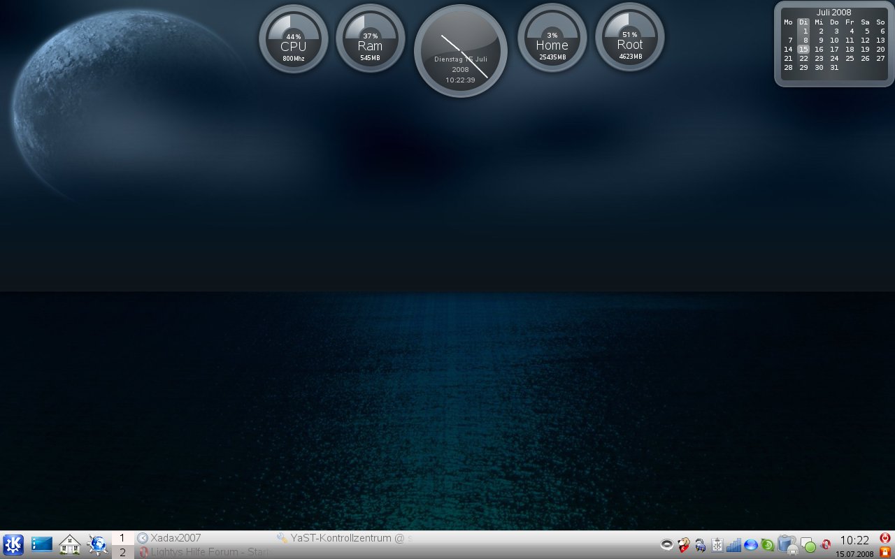

... nun ja, was kann man schon garantieren !?
Aber wenn sie erkannt wird, was du ja schriebst, sollte es damit klappen !? ;)
.... ich habe mich am WE übrigens mal mit meinem Suse beschäftigt !
( da gibt es ja unendliche Möglichkeiten )
15.07.08, 10:34:11
Beitrag geändert von: Mütze - 15.07.08, 10:39:59
Sieht cool aus.
