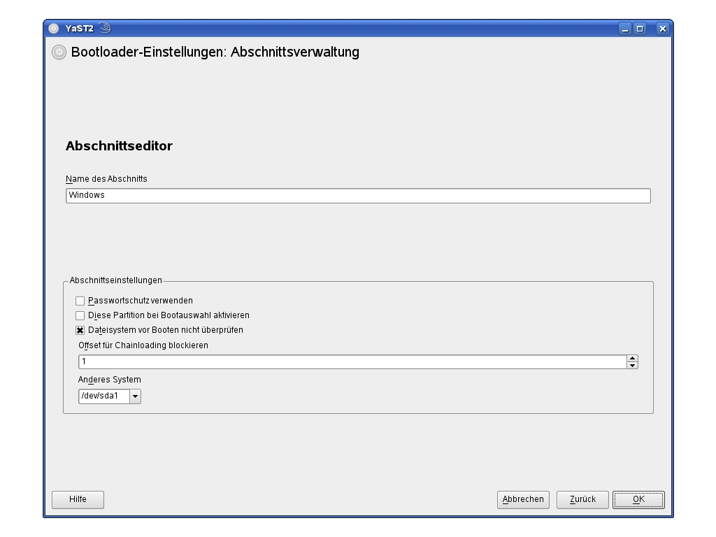

Boote mit der OpenSUSE 11-DVD und wähle installiertes System starten. Damit fährt das Linuxsystem auch ohne Bootmanager hoch.
Im System kannst über YAST > System > Konfiguration des Bootloaders den Grub neu installieren lassen.
Sollte dann kein Windows bei der OS-Auswahl auftauchen, lege über Hinzufügen einen neuen Eintrag mit folgenden Werten an:

Es hat Alles genau so geklappt, wie beschrieben, außer dass ich den Start im Reparatur-Modus 2 Mal durchführen mußte.
Beim 1. Mal hatte ich openSuSE "Standard" & "Failsafe" zurück und konnte nach deinem Bildchen (dass ich mir für später ausgedruckt habe) Windows mit hineinpacken. Dann das Ganze noch einmal mit XEN. Feddich.
