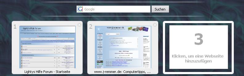

Der Wert Color wird, wie vermutet, überlagert/ignoriert !
Den Ordner background habe ich im Ordner "standard_skin.zip" neu erstellt !
( es geht aber, wenn der Pfad angepasst wird, auch jeder andere Ordner )
Neue Ansicht:
